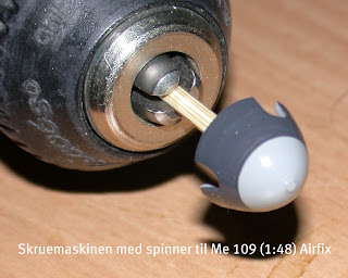

På min blog (links ovenfor) har jeg gennem nogen tid samlet forskellige tips og trick. Herunder vises nogle bemalingsmuligheder med en helt almindelig skruemaskine med trinløs variabel hastighed. Maskinens omdrejningstal kan stilles meget langsomt, hvilket er en fordel ved bemaling uden brug af maskertape.
Det vanskelige består i at lime (midlertidigt) hjulet eller for eksempel spinneren fast til "akslen", for eksempel en stump grillspyd. Emnet, der bemales, skal centreres fuldstændig præcist. Ved bemaling af striber m.v. på bomber og missiler er det betydelig nemmere.
1) Hjulet til en flymodel monteres på en tilspidset stump grillspyd eller plastrod.
2) Bemaling overalt med basisfarve kan ske ved neddypning.
3) Overskydende maling fjernes ved centrifugering.
Tilføjelse: Som det fremgår af billedet reguleres boremaskinens omdrejningstal med en limklemme på maskinens "aftrækker". Limklemmen skal være med gummikæber for at give et sikkert greb uden udskridning.
A spinner from Me 109 (1/48) Airfix-kit - brush-paintet with "rotation-system" without masking!.
Glue a wire to the brush so you precisly can follow the rim on the wheel.
The tire-rim come out very precisly. The wheel from Revell 1/72 B-26 bomber-kit.
