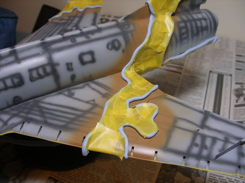

I det store udland kaldes det Blu-Tack. I DK er det gult og kommer i en flad pakke med fire(?) brede strimler.
Man former det til tynde pølser, som man bruger til at laver kanterne af mønsteret med. Imellem pølserne anvendes tape. Alt efter hvilken vinkel, malingen rækker kanten med, vil man få en skarpere eller blødere overgang. Prøv at eksperimentere lidt med det.
Jeg har i øvrigt kunne genanvende mit, men det bør nok skiftes ud engang imellem.

Et billede siger som bekendt mere end tusinde ord:
Bemærk: Det er ikke min F-100.   ::)
Kim

En anden ting. På billedet har byggeren malet mørkegrå ved panellinier og nitter. Hvad er årsagen til dette? Og hvilken maling er anvendt her tror du? Er det noget, jeg kan have gavn af på mine MIGer? Og i bekræftende fald; hvad er processen?

De mørkegrå streger ved panellinierne kaldes, hvis du læser en udenbys byggetråd, for preshading. Det er lige nøjagtigt det den gør; ligger nogle skygger ved panellinierne og så fylder den (nogle gange) panellinierne med mørk maling så de fremtræder lidt tydeligere. Gjort rigtigt, så bryder det overfladen, så farven ikke er fuldstændigt ensartet.

Denne Grey Primer er super mat, og efter hvad jeg kan forstå mellem linierne i Jens’ udmærkede indlæg, skulle jeg nok have anvendt noget blankt som grunder i stedet, når jeg vil afslutte med metallak, i dette tilfælde Humbrol’s nr. 11 Silver, for at få en korrekt finish.
Det med panellinierne/nitterne ser spændende ud. Betyder den Preshading så, at panellinier og nitter træder lidt tydeligere frem under sølvlakken med en anelse mørkere nuance?
Er det i øvrigt din model på billedet?
