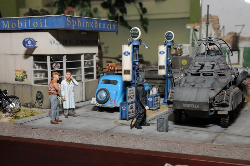

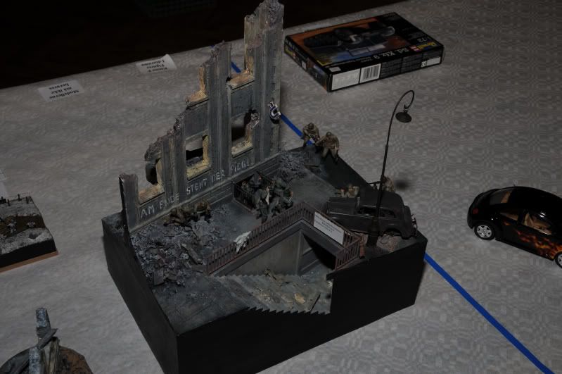

Jeg er også kommet til det resultat at det er blitzlyset der halter.
Prøv at sammenligne disse to billeder, det første taget i Randers 2010 og det andet i Moson kort efter, med samme udstyr.
I Moson er der indfald af dagslys fra store ovenlysvinduer. Det er ikke mange steder det er tilfældet og de fleste steder må man forlade sig på blitzen. Og det er her den halter for mig.
Men lad os få nogle flere gode råd, tak.

Ole@ for mig at se har du underbelyst dit første billede.
