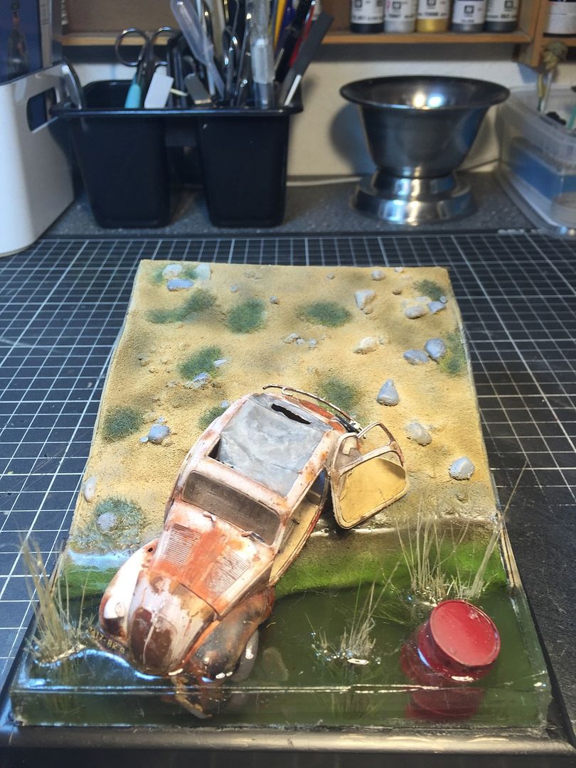

Jeg har ikke haft så pokkers meget tid på det sidste. Men jeg har fået det der kunstige resin vand hjem. 2 bøtter med hhv resin og hærder som skal blandes i forhold 2:1.
Jeg har læst mig til at man kan køre det på i et tykt lag men lavede en tester først. Ca 5 mm lag i en bøtte. Det nivelerede fint og tørrede op efter ca et døgn uden at krybe og uden luftbobler.  En god ide er at lægge noget over, en bøtte el. så der ikke lægger sig støvi det mens det tørre.
Jeg har haft problemer med min base. Som så tit med mine projekter så udvikler de sig undervejs og da jeg startede ud havde jeg ikke overvejet vigtigheden af at bassinet hvori vandet skal støbes skal være tæt. Jeg testede med vand og det væltede ud under dioramabasen. En opskrift på en katastrofe når den tyndflydende og langsomtørrende resin skulle i.
Så med lodder og trisser blev basen tætnet uden at ødelægge for meget.
Jeg har nu hældt i til kanten. Tonet med en dråbe Vallejo maling. Når det er tørret bygger jeg en barrierer så jeg kan støbe op over kanten og her snuden af bilen.
Fortsættelse følger......

Hej Lars jeg kan læse at du har gjort samme fejl som jeg gjorde første gang jeg lavet vand i et dio jeg tæste bare ikke mit inden jeg hælde det kunstige vand inden  :P
Det har jeg så lært af så blander altid en lille smule til at tætne med inden jeg hælder det i.
Indtil videre ser det godt ud det du har fået lavet glæder mig til næste lag.
Skal der ikke fisk i vandet  ;) fordelen ved at lave tynde lag er at man kan putte noget i vandet så det ser ud som om der er noget der flyder rundt nede under vand overfladen.

« Svar #32 Dato: Oktober 26, 2015, 23:11:12 pm »
Hej igen....
Nej Jesper der kommer ikke fisk i dammen denne gang ;-) Jeg har undladt at putte for meget i vandet med undtagen af lidt bevoksning og en olietønde. Sidstnævnte er måske den virkelige årsag til at der ikke er fisk i vanden :-D

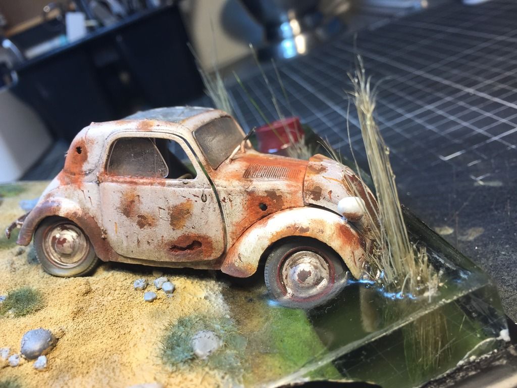

Nå men næste støbning nåede jeg til. Den endte med en katastrofe og et par feberredninger.....
som form til vandet brugte jeg et par stumper plexiglas til siderne og en trærørepind til enden. Jeg skulle skære en ny plexiplade i stykker for at have nok til alle tre sider så det undlod jeg... BIG MISTAKE!!!

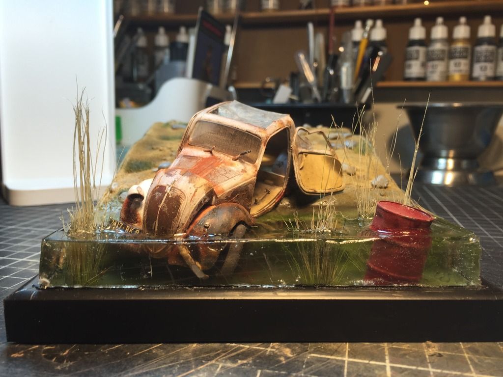

Formen blev smurt med silicone spray for at resinvandet ikke skulle sidde fast når de skulle afmonteres. Torsken her havde ikke lige overvejet at træ suger, dvs det meste at siliconen på træsiden havde ingen effekt så da jeg skulle have formen af efter jeg havde fyldt op og ventet på at skidtet var tørt, sad den bare fast. Jeg endte med at brække træstykket af med en lille mejsel med store skader på vandet til følge.... Inden dioramaet røg i skraldespanden forsøgte jeg at slibe den beskadiget side helt plan igen, først med korn 80 og så finere og finere sandpapir, jeg endte med korn 1500 som jeg vandsleb med en times tid. Arene var nu næsten væk men vandet var blevet mat, jeg har så nu lavet nye formsider i plexiglas på ALLE TRE SIDER og støbt en gang til uden på det slebne. Slutresultatet kan i se her, det blev ok, ikke perfekt men ok og jeg kan leve med det. Jeg er nu mange erfaringer rigere og næste diorama med sådan en støbning bliver noget bedre er jeg sikker på :-D

Det er lige til at få grå hår i hovedet (billedlig talt ::)) af bare at læse om dine frustrationer, men hvor er det godt, at du ikke valgte skraldespanden. Efter min mening er resultatet absolut hæderligt, og som det ofte går, når man læser spændende og inspirerende WIP-tråde som den her, har det givet mig lyst til selv at prøve kræfter med at lave et diorama med vand på den her måde ... engang.
