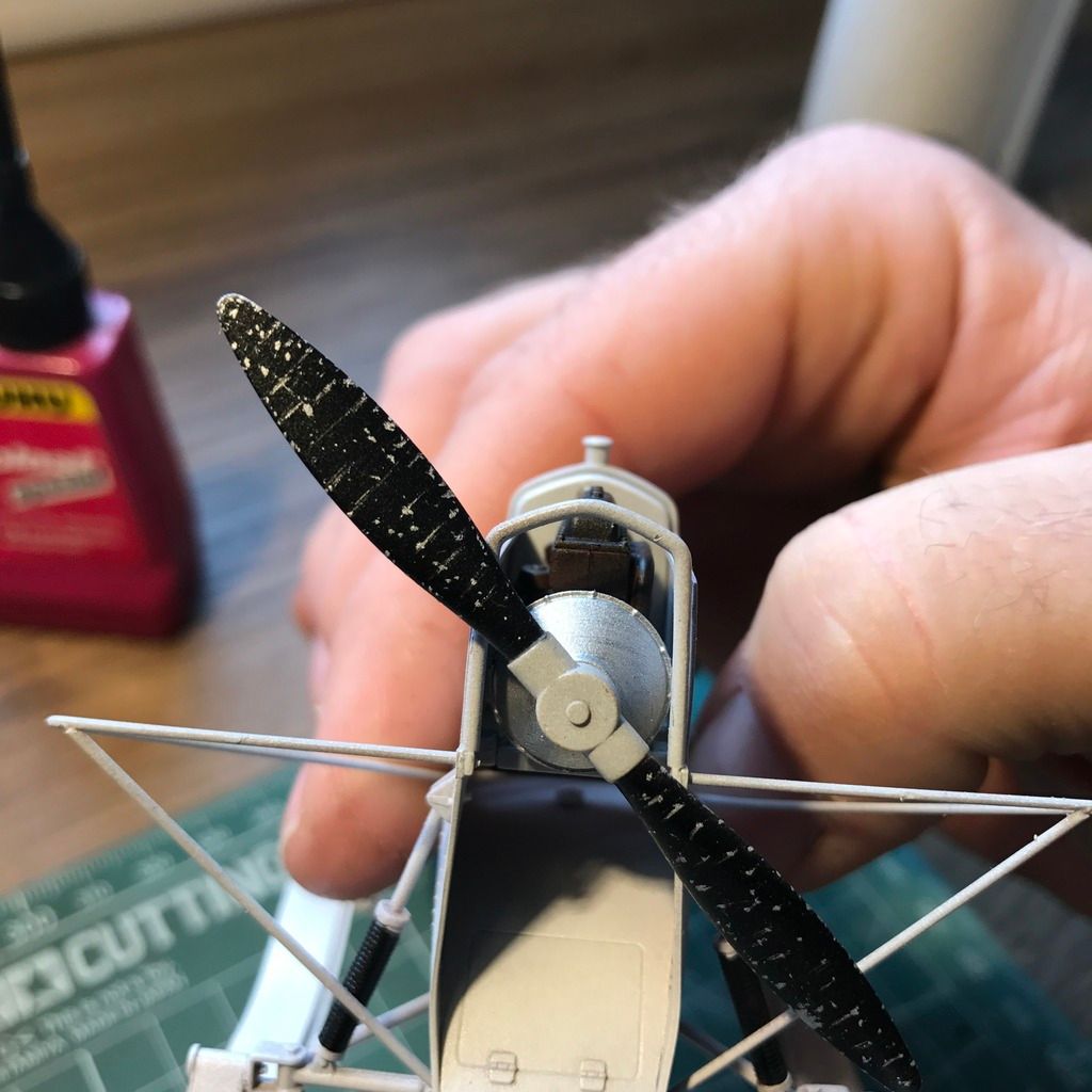

Hejsa.
Jeg prøver at få en propel til at se slidt ud i lakken men syntes nærmest den nu ligner en spættet sæl.
Nogle Pro tips til amatøren?
/Lars

Jo, jeg kan da fortælle lidt om hvordan jeg lavede den sidste (Mosquito) propel.
Som udgangspunkt så er jeg endnu ikke faldet over fotos af propeller der har været særligt slidte, men det er jo lidt smag og behag hvor meget man vil 'weather' sin model.
Jeg starter altid med at grundmale propellen med metal (aluminum) og så arbejde videre derfra.
Man kan anvende hårspray eller et produkt som 'worn effects' hvis man gerne vil have et meget slidt resultat.
Men uanset så man 'aktiverer' man overflademalingen med en fugtig pensel og kan på den måde få et slidt resultat.
For at få et mere 'brugt' udtryk af overfladen, bruger jeg desuden salt og forskellige toner af den farve jeg maler med, for at undgå en ensartet sort propel.
Dette nærbillede af Mosquito'ens propel viser forhåbentligt lidt om hvad disse teknikker giver af resultat...

Hejsa.
Jeg sprang over hvor gåærden var lavest troede jeg, ved at male propellen og derefter male alu slitagen på. Jeg må igang med hs der er ingen udvej. Din udgave er noget mere afdæmpet kan jeg godt se så det handler nok også lidt om at mestre begrænsningens kunst herfra  hehe.

Kent's propel ser som sædvanlig rigtig godt ud.
Jeg har tidligere med held, i al ubeskedenhed, grundet med Tamiya Nato Black, duppet kanterne med Maskol og derefter malet med semi gloss Black. Det er enkelt og ser ret fedt ud.
