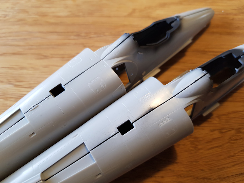

En A-4M har som udgangspunkt altid pukkel på ryggen. Eneste undtagelse er enkelte adversary-Mikes, som fik fjernet puklen. Da Hasegawas fuselage til A-4M (samt afarterne N, KU og AR) er unik for typen, er den lavet til at have puklen monteret. Derfor mangler der et udluftningshul og en panellinje, så med A-4E fuselagen som guide har jeg mærket op, hvor de to ting skal være, og derefter er jeg gået i gang med en kniv og en panel scriber. Simpel opgave. :)
Jeg kommer også til at lave en sokkel til positionslyset, kan jeg se.
