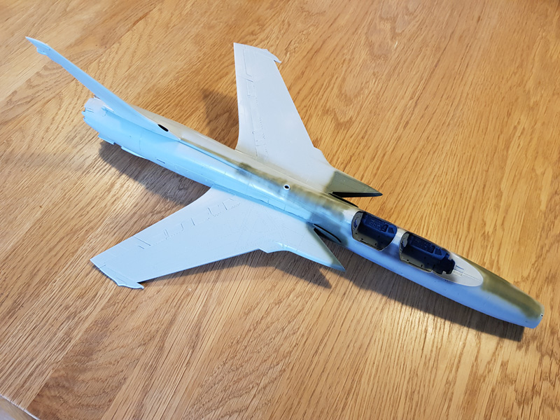

Først og fremmest er det cockpittet, som er for smalt til fuselagen. Det giver nogle meget synlige huller på hver side af konsollerne, så her besluttede jeg mig for at kombinere Monograms cockpit med det fra HB-sættet. Jeg har ligeledes taget instrumentpanelerne fra Monogram-sættet, og det hele er blevet malet om siden dette billede:
Tidlige F-105G (og F-105F for den sags skyld) har ikke de lange AN/ALQ-105 buler på hver side af fuselagen, så dem skar jeg af, hvorefter jeg fyldte hullerne med tyk Evergreen-plade:
Efterfølgende fik området en gang primer og blev slebet til igen. På nedenstående billede kan man også se, hvor jeg har fjernet den alt for tykke ventralfinne. Igen er hullet blevet fyldt med Evergreen, og jeg har efterfølgende monteret en korrekt ventralfinne fra Quickboost. Jeg har også scratchbygget et par dræn mellem ventralfinnen og fangkrogen.
Samlingen af modellen er gået over al forventning, og de steder, jeg har måtte give filler, har primært været min egen skyld.
